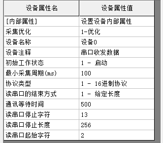

设备构件参数设置
“串口收发数据”子设备参数设置如下:
l 内部属性:此设备无内部属性页.
l 最小采集周期:MCGS对设备进行操作的时间周期,单位为ms,默认为100ms,根据采集数据量的大小,设置值可适当调整。
l 协议类型:指定收发帧的格式是16进制还是ASCII码形式。
l 读串口的结束方式:设置读取数据时的结束方式,配合下面4个参数共同使用.详细看一下备注
l 通讯等待时间:采集是收帧时的等待时间,超过等待时间后就返回。
l 读串口停止字符: 设置收帧时串口的停止字符,以ASCII编码给出
l 读串口停止长度:设置收帧时的停止长度,当收到设置的长度时就返回
l 读串口起始字符:设置串口收帧时的起始字符
备注:0.给定结束字符:在指定的通讯等待时间内收到结束字符则返回结束字符以前(包含结束字符)的字符串,否则全部返回
- 给定长度:在指定的通讯等待时间内收到指定的长度后立即返回,否则全部返回(注:如果没发帧,下次采集时会读到当前帧的后半部字符串)
- 给定时间:读取在整个通信等待时间内收到的字符串
- 给定结束字符或给定长度:综合0,1两个条件,谁先满足就执行谁
- 给定起始字符和结束字符:在指定的通讯等待时间内,未收到起始字符则返回全部字符串,收到起始字符未收到结束字符,则返回起始字符以后(包含起始字符)的字符串,如果收到起始字符和结束字符,则返回起始字符和结束字符之间的字符串(包含起始字符和结束字符).
