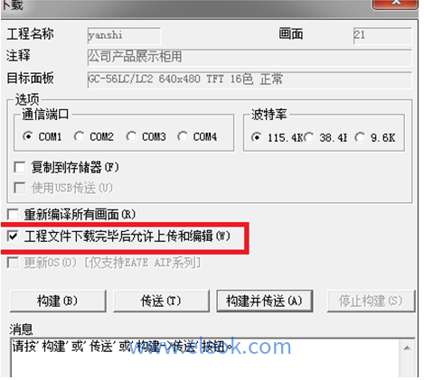

5.我公司设备上有台GC-56LC,现在需要读出工程修改部分参数,用GC编辑软件从GC-56LC上传“工程数据”后,自动保存为“NONAME.AP5”文档,
可是无法打开画面编辑,请问如何打开此文档及重编辑画面呢?
答:(1).从GC中上传的工程数据文件需要用GC画面编辑软件进行恢复(Restore)后才能转化为可以编辑的工程文件。
(2).上传数据要能被恢复还有一个关键的要求:即在把工程文件下载到GC中去时,要选中[工程文件下载完毕后允许上传和编辑]选项后(如右图),您才能在以后上传编辑修改。
如果以前在画面下传时,没有选中该[允许上传和编辑]项,则你上传到计算机上的工程文件将不能被恢复编辑。当然,这个上传得到的工程文件可以直接下载到GC-56LC中。

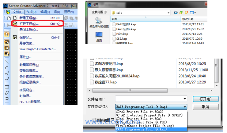

11.请问SCA2软件如何读入EA7E的工程文件(.KAP)?
答:打开SCA2软件后,选择[打开工程]菜单,会弹出[打开工程]窗口,通过该窗口下面的“文件类型”框右边的下拉箭头,选择打开文件类型为(*.KAP),然后选择打开希望读入的EA7E工程文件即可。
