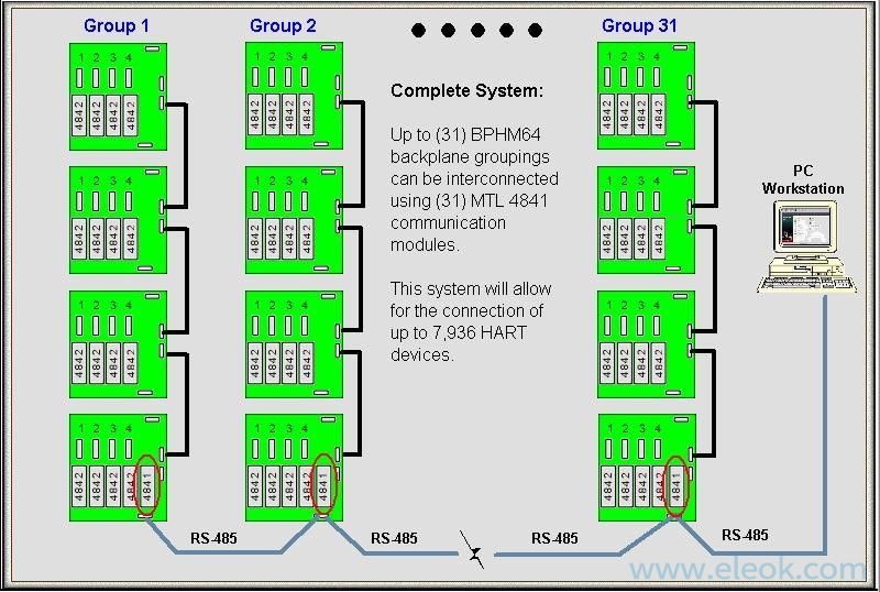

MTL 公司HART 硬件多路转换器系列设备将包括:
MTL 4842 HART 接口模件,连接每一个16通道的HART FTA (AI/AO), 接收和传输HART 数字信号;
MTL BPHM64 底板,集成4个MTL 4842即64个HART仪表的HART数字信号;
MTL 4841 HART通讯模件,使得HART信号得以RS485的信号方式组网并接入计算机。
MTLHART 网络支持最多连接31个BPHM64,每4个BPHM64可以并为一组,占用一个RS485地址。如下图所示。

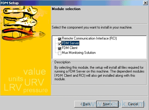

1.FDM Server基于Windows Server 2003 操作系统,需安装三个软件:RCI、FDM Server、FDM Client,在选择FDMServer时RCI和FDM Client会自动选择,如下图所示:

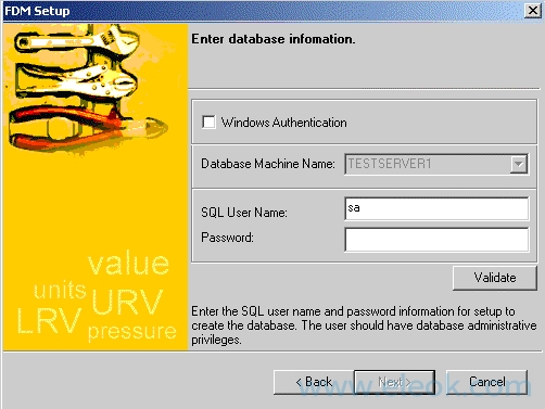

3. 输入SQL数据库用户名及密码。

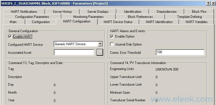

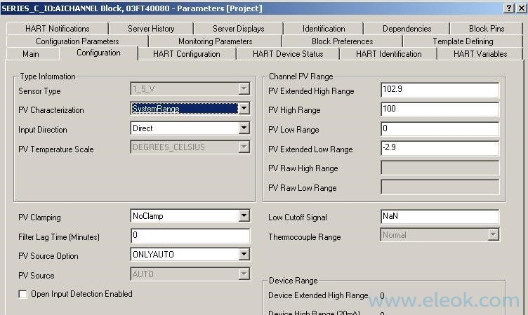

在Control builder中,将具有Hart协议点的AI及AO通道中EnableHART选项选中。
对于AI,在PV CHAR中要选择System range。

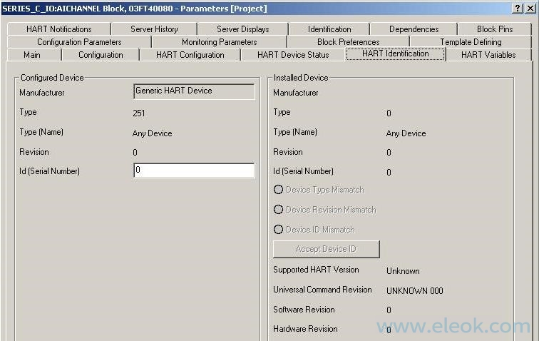

下装后在HART identification中点击Accept device ID,这样才会采集到现场仪表的数据。

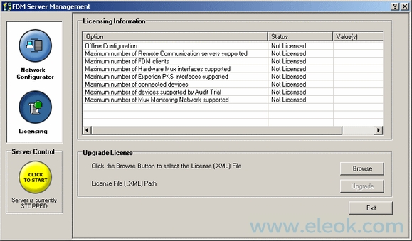

1. 添加License,在Browse里选择License文件,然后Upgrade。

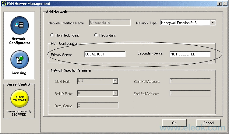

若网络类型选择Honeywell EPKS,则需输入主备服务器名。

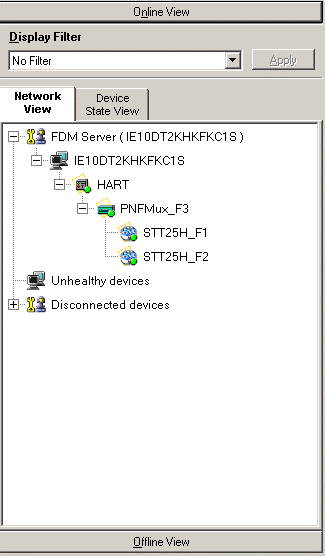

3.启动服务后,在FDM client views中选择Online View,右键点击网络节点,选择连接,稍后该网络中的现场仪表就能被读取上来,可以对现场仪表进行组态及维护了。
