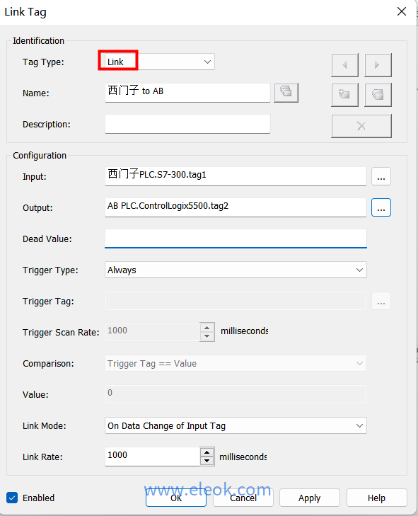

譬如连接了一台西门子的PLC,里面有一个tag1,另外连接了一个AB PLC,里面有一个tag2。在一些应用中,客户想要实现两个不同品牌或同一个PLC的tag之间的数据传递,这个时候就需要用到Advanced Tags插件了,配置如下:
Tag Type选择Link,表示tag链接的功能。
Name自己定义一个名字;
Input指的是要tag的数据源,Output指的是要把Input传递到目的地的tag点;
Link Mode可以灵活设置tag链接的触发模式,可以是Input tag的值变化,也可以是周期性的赋值。
添加完成后,点击OK。
通过观察QC,可以看到西门子的数据点一旦发生了变化,即可把值赋值到AB PLC对应的tag中。
