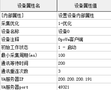

2.2 自动添加需要读写的TAG点
第一步:
配置UA服务器IP和port号
UA服务器IP(必选):该IP必须配置为通讯目标目标OPC服务端(西门子数控系统)的IP地址。
UA服务器port(必选):配置该项值为通讯目标OpcUA服务端(西门子数控系统)的端口号
注意:以上通讯参数必须配置正确才能使用驱动与OpcUA服务端(西门子数控系统)通讯正常。
通讯等待时间(可选): 指定驱动发出数据请求后最多等待多长时间返回数据。如果超过指定时间未返回数据,那么驱动判断无数据返回,通讯失败。指定该项值小于设备响应时间会导致通讯失败。
通讯重连次数(可选):指驱动通讯失败后,驱动会立刻重连网络,如果重连失败。那么驱动会等待指定的时间,直至指定通讯重连时间后再次重连网络。

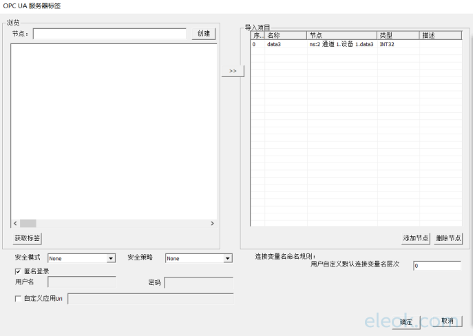

第二步:
点击“设置设备内部属性”按钮,进入内部属性。
在左方树形结构控件中选择需要采集的TAG点。(暂时支持bool,uint8,int8,int16,uint16,uint32 ,int32,float,double ,String,uint64,int64这十二种类型)
第三步:
点击
按钮,进行添加TAG点,即可完成需要采集TAG的添加
支持数据类型
注意:
- 在成功获取服务器以后,支持客户使用节点信息快速数查找添加通道。
- 如上图4点,说明客户在设备属性界面中选择默认连接变量名规则:
例如:节点名称为P.A.B.C.D ,当前用户选择层次代表反向层次。
| 层次判断条件 | 默认连接变量名 |
| 默认连接变量名层次 = 0 | 设备0_P_A_B_C_D |
| 默认连接变量名层次 = 2 | 设备0_C_D |
| 默认连接变量名层次 > 节点本身层次 | 设备0_P_A_B_C_D |
