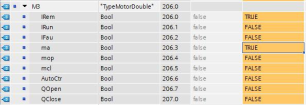

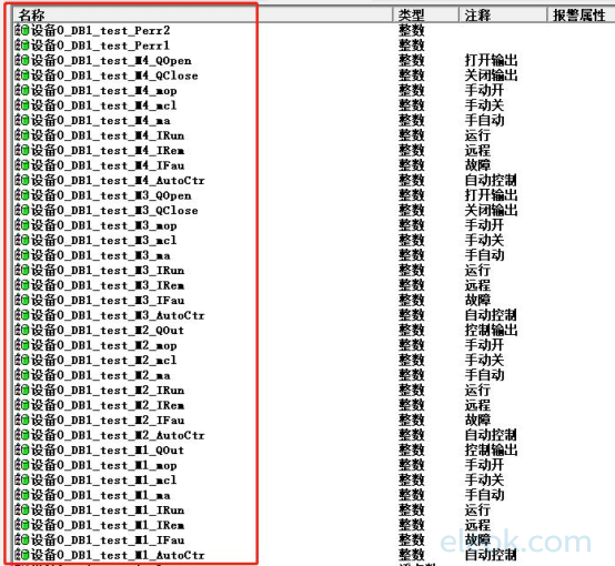

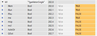

1.在实时数据库导入变量(从 S71200 的 DB 块导入, 方法另说)

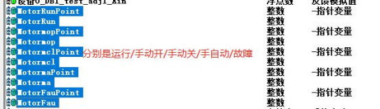

2.测试用的设备是电机, 简单点触摸屏需要显示或操作的信号有(运行/故障/手自动/手动开/手动关), 第 1 步有些像远程啊啥的, 就不做了, 方法一样的。

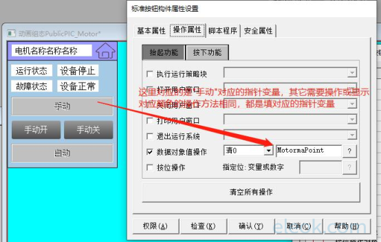

3.根据第 2 步的 5 个信号, 在实时数据库内新建索引变量及指针变量各 5 个, 先就直接建整数型的变量, 不用去看后面的“-指针变量”, 这个在第 4 步详细介绍。
4.创建指针索引。
双击步骤 3 中带有 Point 的变量, 比如第一个 MotorRunPoint, 表示的是运行信号的指针变量, 然后选择“指针化”页将 5 个指针变量都建好。

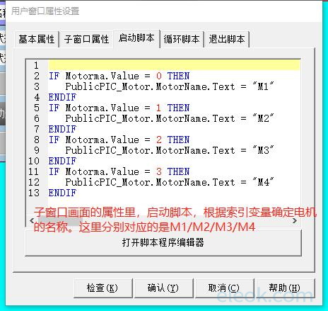

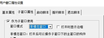

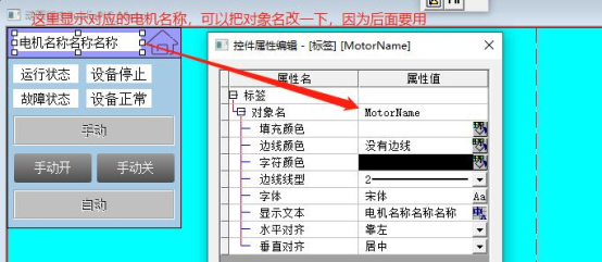

5.新建一个子画面窗口(新建-命名-子窗口属性中勾选“作为子窗口使用”)
6.在第 5 步的子窗口中画操作画面

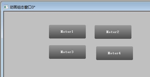

7.在主窗口上放置按钮, 也可以是实际工程当中的控件

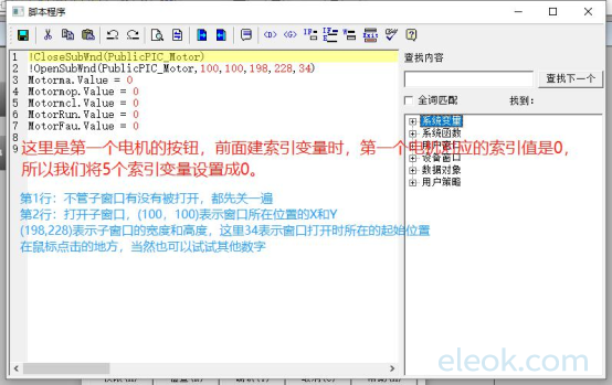

8.每一个按钮添加脚本程序
然后第 2 个电机, 将 0 改成 1 就可以了, 只要和索引变量对应就好! ! !
第 3 个电机, 0 改成 2
第 4 个电机, 0 改成 3
