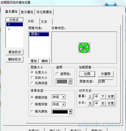

4.将图片做成两个方向不同的图片,分别放在动画构件中0和1状态中。

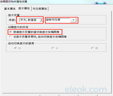

5.在显示属性中选择一个自己创建的变量
6.将鼠标放在空白处右击选择属性,并在循环脚本中写入循环脚本。
IF 设备0_读写V100_1=1 THEN 旋转可见度=1-旋转可见度
