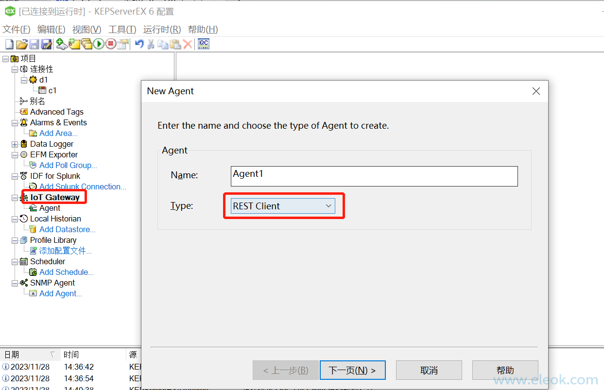

1. 新建一个IoT Gateway的Agent,选择REST Client

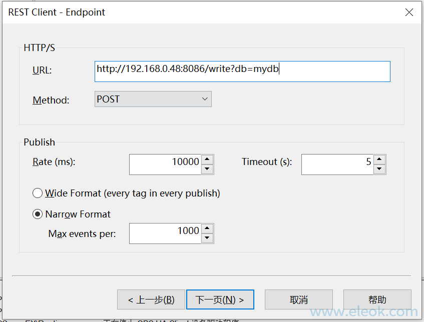

2. 填写要连接的InfluxDB数据库的Host地址,例如:
http://192.168.0.48:8086/write?db=mydb
其中mydb是数据库的名字

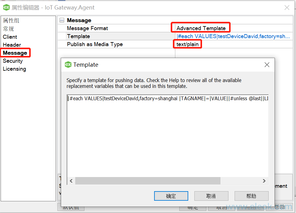

3. 修改发布数据模板为“Advanced Template”,Message格式如下所示
|#each VALUES|testDeviceDavid,factory=shanghai |TAGNAME|=|VALUE||#unless @last||LINEFEED||/unless||/each|
testDeviceDavid为数据库中的表名
factory=shanghai为数据库加一个索引

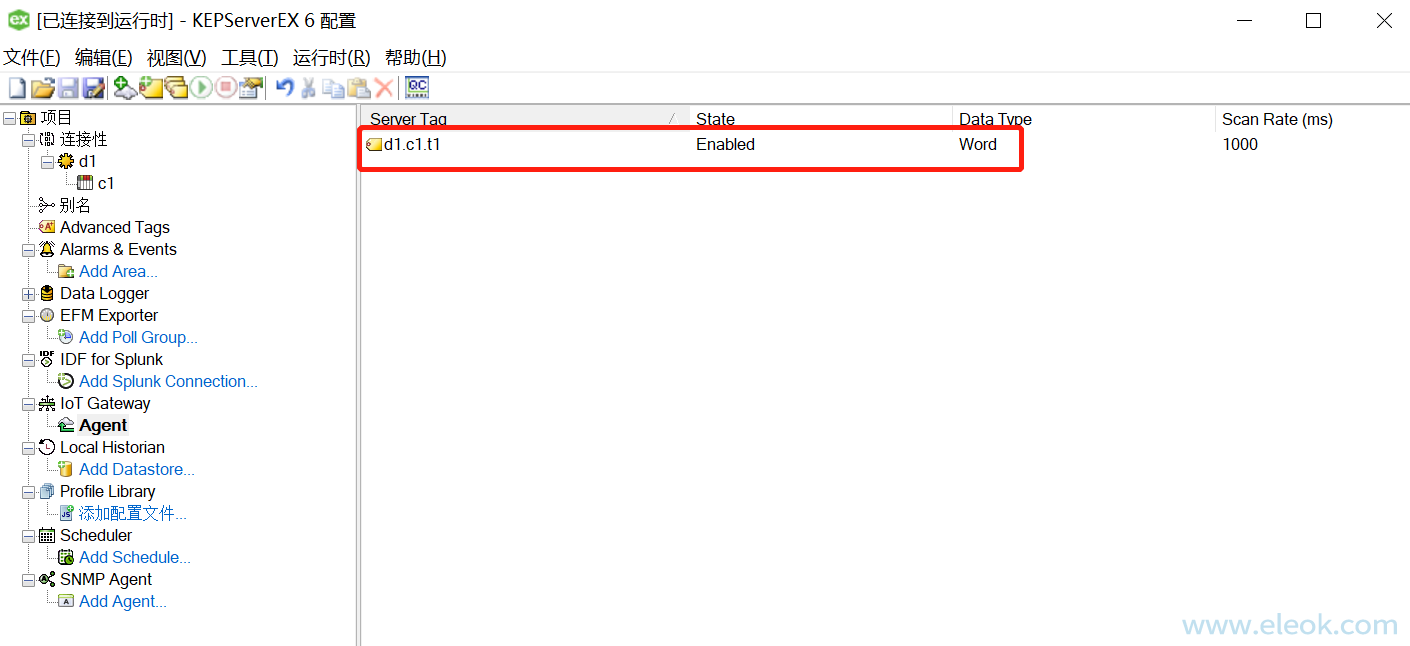

4. 添加需要上传存储的数据点位
注意:选择的点不要有中文字符,即创建的通道、设备、标记最好不要中文字符

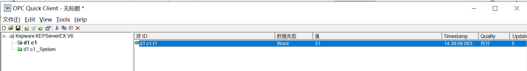

展示效果:
