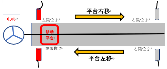

小车往返1:控制要求:
(1) 电机控制滑台从初始位置(左限位1)处,按下启动按钮后,开始向右运行;
(2) 当滑台运行到(右限位1)处,右限位开关1和2触发时,则反向运行;
(3) 当滑台运行到(左限位1)处,左限位开关1和2触发时,停止运行;
(4) 为了提高安全性与准确性,在同一侧有两个感应开关进行检测,同一侧的感应开关不能同时触发时或两侧的感应开关被同时触发时,则发生故障报警,并停止运行。
小车往返2:增加要求:
左右无限移动,使用STOP按钮按下后停止移动,并且移动至左限位的位置保持。
小车往返3:增加要求:
为了测试电机是否能够正反转运行以及当出现故障而停机,工作平台并不能处于限位开关侧时,需要使用手动的方式移动到左限位处,则需要增加相应的手动功能,因此在程序结构中,需要增加一个手动程序块。
分析:(1)若电机在自动状态下运行时,则禁止切换到手动状态,只要在电机未进行运行时,可切换到手动状态;
(2)在手动状态下运行时,当电机出现故障,或到达限位,或切换开关切换到自动状态时,都需要停止手动的运行。
小车往返4:增加要求:
为了防止移动平台到达左右限位后,左侧或者右侧的两个限位开关,未在同一时刻接通,而造成误报警动作,则需要做一定的延时。
当自动运行时,移动平台移动到左限位或者右限位需要进行切换时,必须保证运行停止后才可进行切换,所以在此处也需要增加一定的延时。
小车往返5:增加要求:
当移动平台在进行的过程中,若按下暂停按钮,要求移动工作平台马上停止运动,解除暂停按钮后,按下启动按钮,移动工作平台以暂停前的运行方向继续运行。(注:暂停信号使用自锁按钮信号)
示意图:
