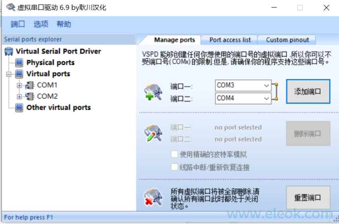

2、安装使用虚拟串口软件。

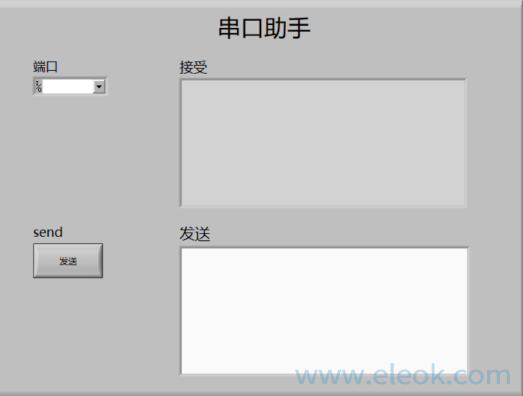

3、前面板设计

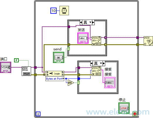

4、程序框图设计
配置串口,然后循环不停的读串口,用了读取串口字节判断该不该读,当串口有数据,即字节数不为零时,读取串口。注明一点:串口有个缓冲区,存在计算机内存里,VISA 读取,就是从缓冲区读取数据,读完之后,读取的就不存在缓冲区里了。如果你没读取,那就一直在缓冲区里,直到缓冲区溢出。其实就好比一个水桶,写VISA 是往水桶进水,读VISA 是出水。 串口写利用串口写入函数,当发送按键按下,将数据发送出去。

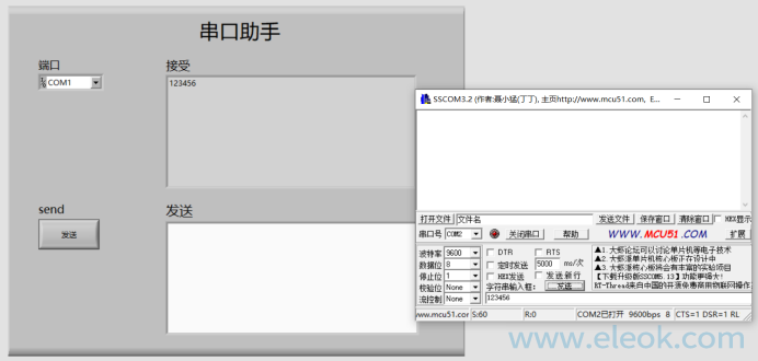

我用借助串口调试助手和虚拟串口,向 LabVIEW 编写的一个最简单的例子发送字符串。
接下来我们借助LabView设计的串口助手和虚拟串口向现成的串口助手发送字符串。
