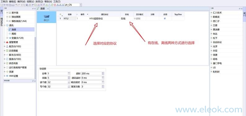

IT7000和HIU-XP是通过串口连接,走的485通信协议,不能用以太网通信。在InoTouchPad中添加IT7000和HIU-XP的串口连接方式,如下图所示:

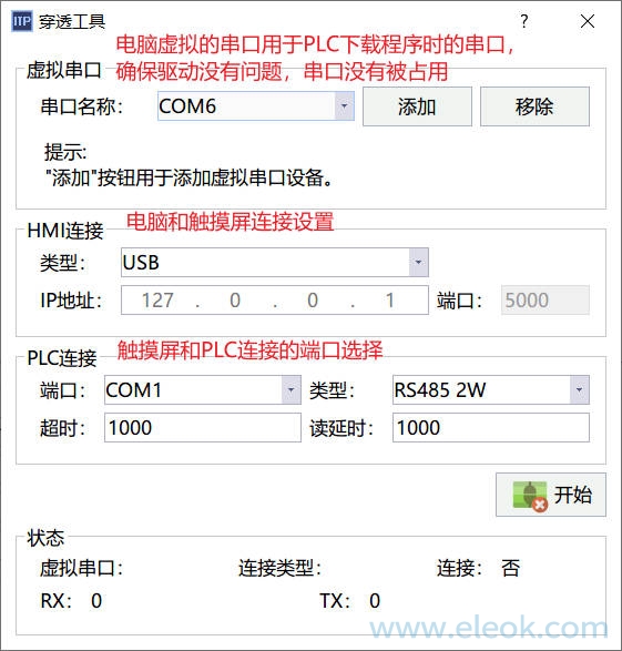

在菜单栏顶部编译选项中打开穿透设置界面:

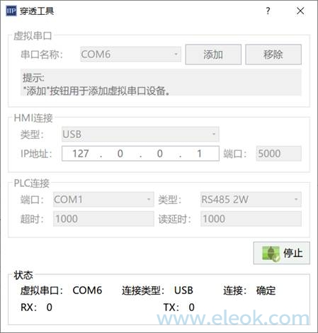

这里的虚拟串口相当于电脑和PLC直接连接,设置好之后点击确定。

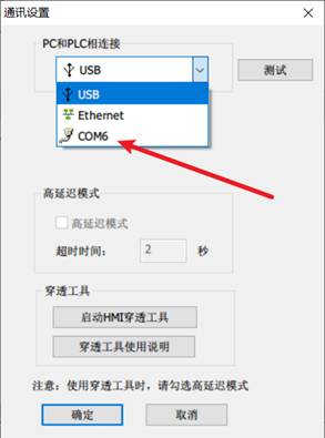

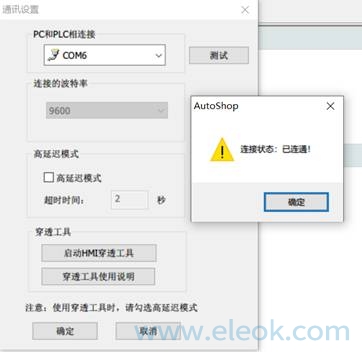

打开PLC软件,在顶栏工具——通讯设置,选择虚拟串口,串口号要和HMI软件里面设置的一样。
此时穿透设置结束了,无论PLC下载程序还是在线监控修改程序,都可以进行数据传输。

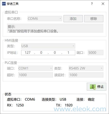

穿透发送和接受的数据量可以在HMI软件穿透工具界面中进行查看。
